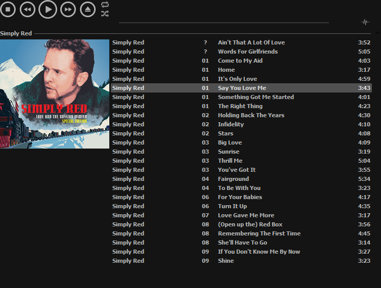

Сообщение #1121 LUR » 25.03.2018, 14:17
ЯрилЗевота:чтобы при добавлении в плейлист, сортировка была по номеру трека, прописанного в тегах, а не по названию файла?

George Smith, когда качаешь с источников, везде номера треков прописаны лишь в тегах. Большинство плееров, популярных и не очень, хавает их нормально.
George Smith:Не могу утверждать на все 100%, но вроде бы никак. А зачем это вообще надо?
Пытаюсь перейти на Фубар с МьюзикБи. Там выбрал папку исполнителя, отобразились все альбомы, выбрал нужный и проигрываешь, пока не надоест по кругу))

Потому что по умолчанию сортировка стоит такая у них. Здесь в плейлисте у меня такая настройка была без учета номеров треков, потому что всегда номера треков у меня прописаны в названии файла, добавьте настройку как показано на скриншоте.

ЯрилЗевота:как сделать так, чтобы при добавлении в плейлист, сортировка была по номеру трека, прописанного в тегах, а не по названию файла?
Попробуй заменить в "ES-playlist - Grouping" код в "Force-Sorted = Принудительно" на просто %album% либо
%album%;%tracknumber% - разделитель я поставил ";" ("подсказку от Создателя я пока не увидел") может нужно |
(в Columns UI - помогало)

Сообщение #1131 ЯрилЗевота » 25.03.2018, 15:33
LUR, Изображение
Двойной клик ЛКМ для добавления в ПЛ и список раскрывается

ЯрилЗевота, Nikolaich, ребят, заметил я нехорошее поведение при такой сортировке: оно воспроизводит треки все равно в алфавитном порядке)
Другой выход изменить сортировку: через шапку плейлиста
Сначала включить отображение шапки:
Потом кликнуть по колонке с номерами треков, сортировка изменится.
Ну и отключить шапку снова.

Сообщение #1133 ЯрилЗевота » 25.03.2018, 15:41
LUR, выставляется, потом вновь сбрасывается. Так же, как и при Изображение
Тоже, сначала, как надо. Другой альбом, возвращаешься на этот - сброшено

LUR, ладно. Наверное, это невозможно)) Буду переименовывать файлы какой-либо прогой. Что посоветуете? Tag&Rename подойдёт для пакетного переименовывания?

Сообщение #1138 ЯрилЗевота » 25.03.2018, 15:51
LUR,
LUR:Вообще то если поставить %album% в принудительной сортировке, у меня тоже сортирует) не знаю что человек нахимичил
я ставил начисто, ничего не трогал, кроме кроссфейдинга и отмены поп-апа.
LUR:Я написал вам выше другой способ сортировки
Он работает, да. Так же, как и Выделить альбом - Операции - Сортировать - По номеру трека. Но при смене альбомов также сбрасывается

Сообщение #1139 LUR » 25.03.2018, 15:53
ЯрилЗевота:Но при смене альбомов также сбрасывается
Что значит при смене альбомов?
Репутация: 424
Сообщение #1140 ЯрилЗевота » 25.03.2018, 15:54
LUR, ну, сначала добавил тот, что не сортирован, выставляешь, как надо. Затем меняешь его на другой. Затем вновь на первый и там сортировка сброшена
