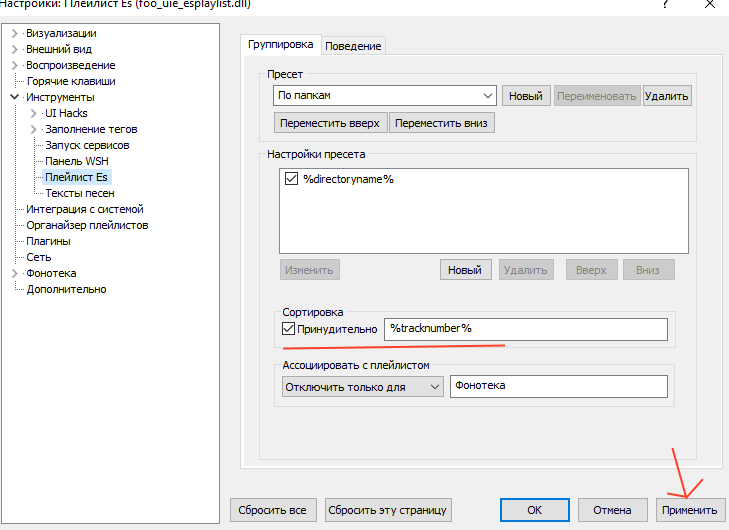

Потому что по умолчанию сортировка стоит такая у них. Здесь в плейлисте у меня такая настройка была без учета номеров треков, потому что всегда номера треков у меня прописаны в названии файла, добавьте настройку как показано на скриншоте.

Сообщение #1124 ЯрилЗевота » 25.03.2018, 15:08
LUR, выставил, но, увы, ничего не поменялось =(

Сообщение #1125 LUR » 25.03.2018, 15:11
ЯрилЗевота:LUR, выставил, но, увы, ничего не поменялось =(
Нет, ну будьте упорнее) Почему-то у меня получилось)

Сообщение #1130 Nikolaich » 25.03.2018, 15:31
ЯрилЗевота:как сделать так, чтобы при добавлении в плейлист, сортировка была по номеру трека, прописанного в тегах, а не по названию файла?
Попробуй заменить в "ES-playlist - Grouping" код в "Force-Sorted = Принудительно" на просто %album% либо
%album%;%tracknumber% - разделитель я поставил ";" ("подсказку от Создателя я пока не увидел") может нужно |

Сообщение #1132 LUR » 25.03.2018, 15:38
ЯрилЗевота, Nikolaich, ребят, заметил я нехорошее поведение при такой сортировке: оно воспроизводит треки все равно в алфавитном порядке)
Другой выход изменить сортировку: через шапку плейлиста
Сначала включить отображение шапки:
Потом кликнуть по колонке с номерами треков, сортировка изменится.
Ну и отключить шапку снова.

Сообщение #1134 Nikolaich » 25.03.2018, 15:43
LUR:ребят, заметил я нехорошее поведение при такой сортировке: оно воспроизводит треки все равно в алфавитном порядке)
Однако, у меня всегда отсортировано по трекам! НО! не от LUR, а Defoult UI
Может ещё где "подкручивали" :smile: не то ??!!
Добавлено спустя 2 минуты 9 секунд:
ЯрилЗевота:нет, с разделителем тоже не работает код
Точно, ещё где-то запрещено сортировать по альбом и №№ треков
Настройка ES-playlist "Grouping=группировка" у меня "None"

Сообщение #1135 LUR » 25.03.2018, 15:46
Nikolaich:Может ещё где "подкручивали" не то ??!!
Думаю плейлист такой просто

Сообщение #1137 LUR » 25.03.2018, 15:47
Nikolaich:Точно, ещё где-то запрещено сортировать по альбом и №№ треков
Вообще то если поставить %album% в принудительной сортировке, у меня тоже сортирует) не знаю что человек нахимичил
