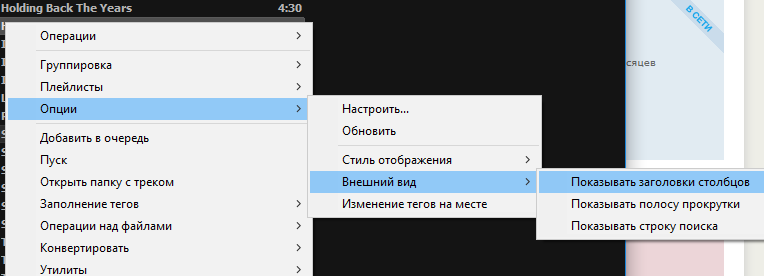

Сообщение #1121 LUR » 25.03.2018, 14:17
ЯрилЗевота:чтобы при добавлении в плейлист, сортировка была по номеру трека, прописанного в тегах, а не по названию файла?
Добавлено спустя 3 минуты 13 секунд:
George Smith:А зачем это вообще надо?
Мало ли зачем) Вообще иногда и надо.
Вроде как режим не предусмотрен, судя по выбору в меню.

Сообщение #1123 LUR » 25.03.2018, 14:55
ЯрилЗевота:Большинство плееров, популярных и не очень, хавает их нормально.
Потому что по умолчанию сортировка стоит такая у них. Здесь в плейлисте у меня такая настройка была без учета номеров треков, потому что всегда номера треков у меня прописаны в названии файла, добавьте настройку как показано на скриншоте.

Сообщение #1132 LUR » 25.03.2018, 15:38
ЯрилЗевота, Nikolaich, ребят, заметил я нехорошее поведение при такой сортировке: оно воспроизводит треки все равно в алфавитном порядке)
Другой выход изменить сортировку: через шапку плейлиста
Сначала включить отображение шапки:
Потом кликнуть по колонке с номерами треков, сортировка изменится.
Ну и отключить шапку снова.

Сообщение #1137 LUR » 25.03.2018, 15:47
Nikolaich:Точно, ещё где-то запрещено сортировать по альбом и №№ треков
Вообще то если поставить %album% в принудительной сортировке, у меня тоже сортирует) не знаю что человек нахимичил
